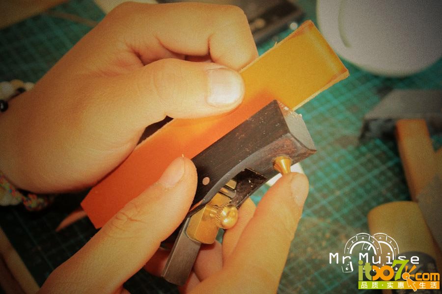

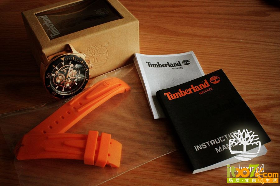

再看本次主角 美亚海淘回来天伯岚三眼男表一只
运动款 塑料感十足 不喜欢  所以换条表带 换个心情

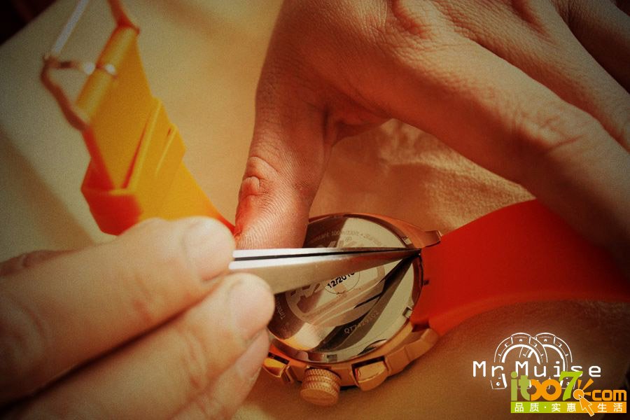

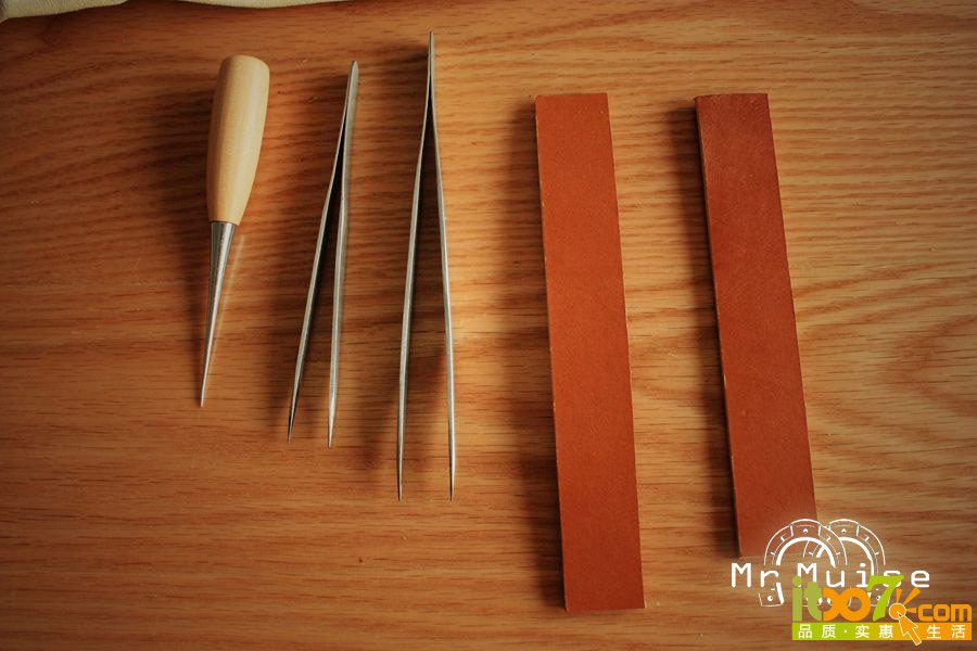

准备好拆表带的工具,右边两条就是裁剪好的表带材料

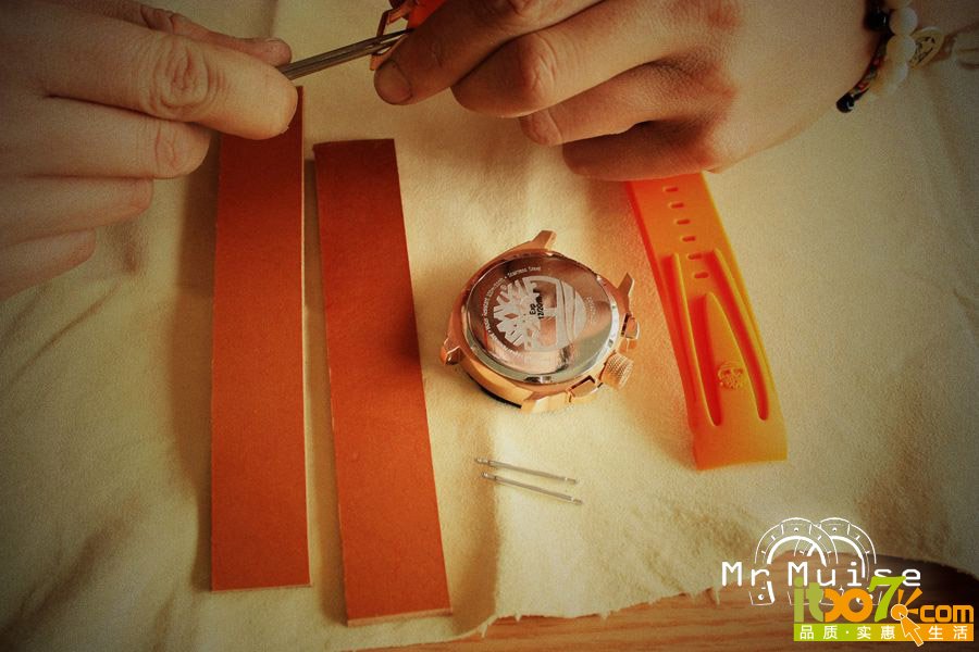

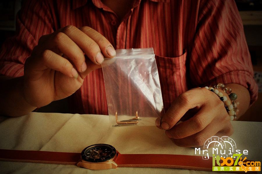

开始拆!一定要小心,把表弄花了我可赔不起!

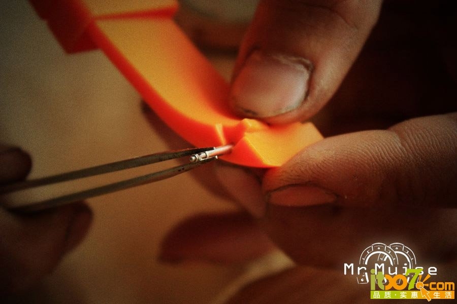

抽出固定轴
表带针扣的也要拆
拆解完毕
箱说这些要保留好,还有拆下的原装表带
一定要垫在麂皮或者柔软的事物上拆卸,不能把人家的东西弄旧
五金配件要收集好

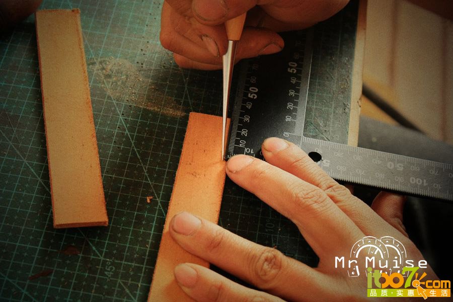

开始加工表带,这次采用的是阿根廷“撒德萨”皮革厂制造的皮革
标注印记

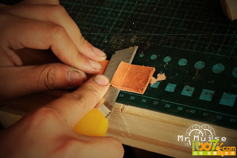

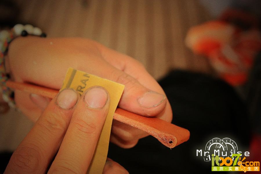

接头部位必须进行铲薄,相当考手艺啊,不亚于焊雷管锯灯泡
折弯一下看看能否完美贴合
噹噹!削薄完毕

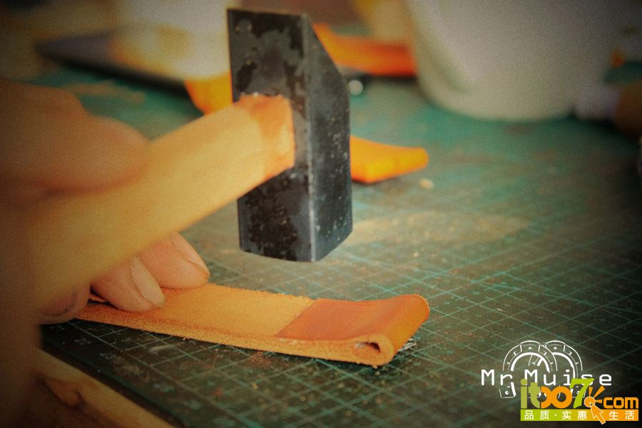

开始粘接 进口自小日本的白乳胶 不过话说确实好用 真心贵啊
这个部分一定要加固好
休整出表带的形状和皮边
边缘一定要处理好,佩戴才舒适
光滑吧?

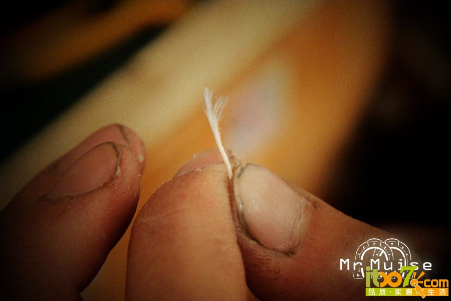

这就是传说中呢明胶,正规产品!!不是烂皮鞋熬的!

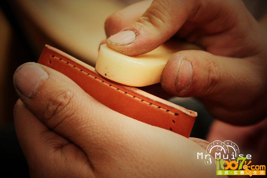

涂好打磨,再打磨
最后上蜡抛光!!用的蜂蜡抛光,有股淡淡的蜜味,很环保
使劲抛啊 这是整个工序中最费时枯燥的一步
怎样?够光滑吧

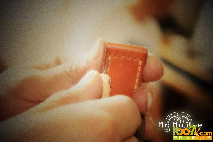

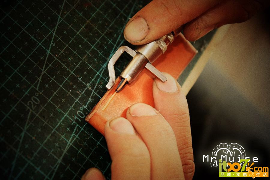

好的,开始拉槽,准备打线
把线落到槽子里一个是美观,二个是保护线在使用很长时间以后不容易磨损

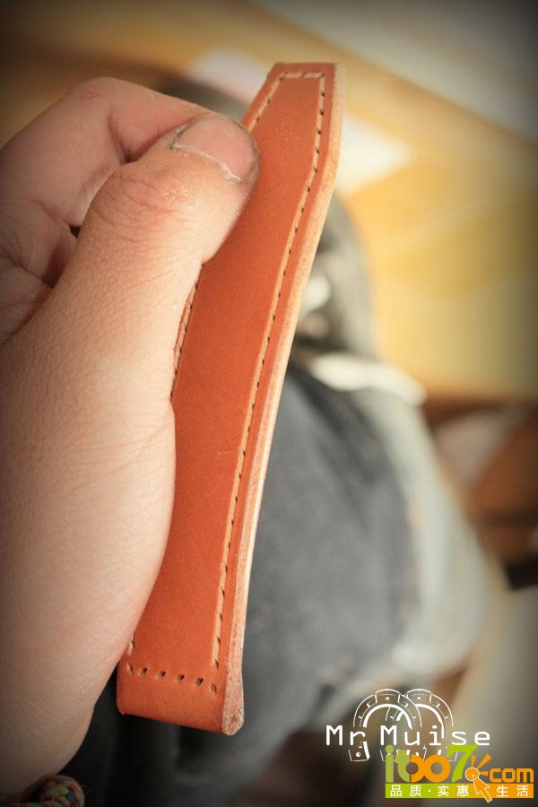

开始打眼!老费劲啦!
这次用的精麻线不含化纤成分哦
这种就是精麻线小日本造的,质量真心好
此处省略无聊枯燥的缝线过程30分钟 。。。。。。

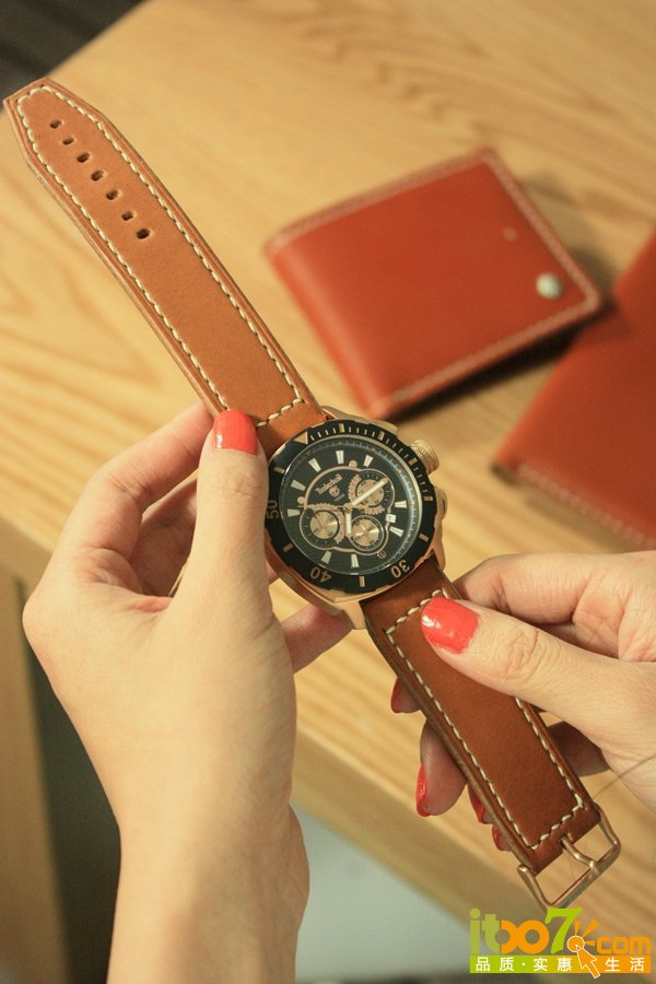

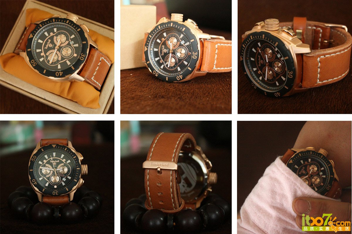

灯!登登登登!大工告成
麻豆友情照
完成图
